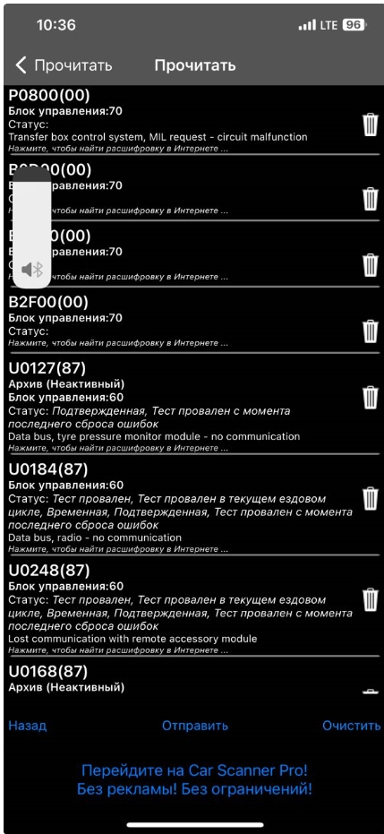

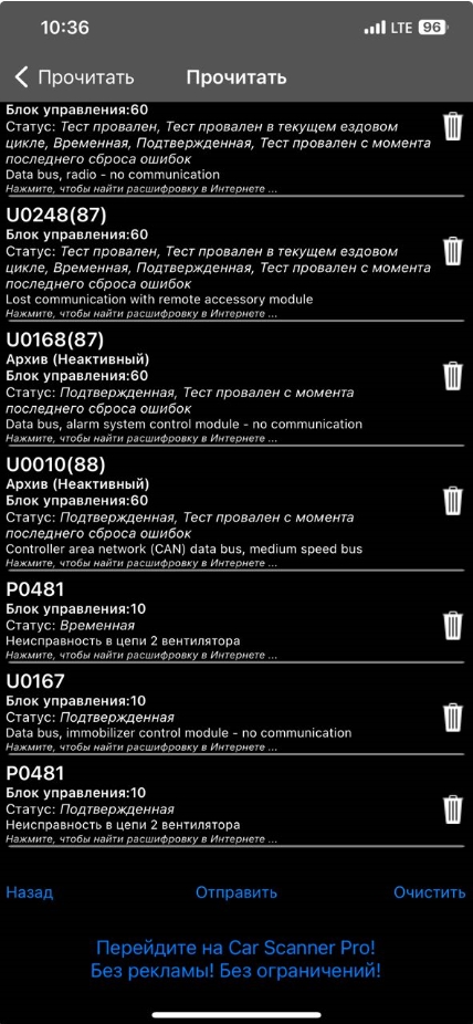

    В середине августа сего года стал счастливым обладателем RR SC 4.2 2007 г.в. Автомобилем полностью доволен, сразу после покупки решено было сделать задние арки и крышку багажника. После этого периодически происходят следующие проблемы: в основном на холодную (при запуске) полностью гаснет мультимедиа(экран), периодически горит в пол накала, периодически начинает мигать лампа давления в шинах(отвал системы). Также однажды отвалилась Terrain Responce(на экране мультимедиа было написано что система недоступна), после чего погасла и мультимедиа. Проходит самопроизвольно, примерно через минуту, иногда больше. Грешил на зарядку(просадку напруги), она 14.2 вольта сразу после запуска. В момент старта 11.6 в, заводится и крутит бодро. напряжение в покое 12.6. Было предположение, что возможно была повреждена проводка в багажнике при разборе мультимедиа. Был снят пластик слева в багажнике, проверены все косы мультимедиа на предмет повреждений изоляции, все чисто, внутри багажника провода по массе не касаются. Косы дергались, поведение мультимедиа не менялось. Также под капотом в герметичном блоке где мозги тоже дергались косы, проблема себя не проявляла. При считывании ошибок через ELM дает такой набор ошибок.

    Подскажите, пожалуйста, куда копать и какие еще могут быть варианты?
    Чуть позже выложу фотки как у меня подключены оптические межблочники, возможно при сборке там что-либо напутали, но к функциональности мультимедиа, телефона претензий нет, все работает(когда работает))) По итогу у меня 3 варианта:
    1. Что-то с питанием
    2. Повреждена CAN шина и подкорачивает на массу
    3. Проблема с каким то блоком, который кладет через CAN шину другие
    Буду рад любым советам и рекомендациям!
