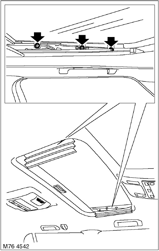

Регулировка
1. Откройте солнцезащитную шторку люка крыши.
2. Нажмите на выключатель и полностью поднимите люк.
3. Осторожно отделите верхние края втулок от стекла люка.
4. Закройте люк.
5. Ослабьте 6 винтов Torx крепления стекла люка.
6. Выровните стекло заподлицо с крышей и затяните винты Torx с моментом 6 Нм.
7. Нажмите на выключатель и полностью поднимите люк.
8. Установите втулки на стекло люка.
9. Закройте люк.
10. Закройте солнцезащитную шторку люка.
