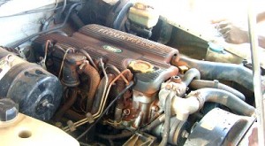

    Многие специалисты считают самым лучшим вариантом внедорожника дизельный, не в последнюю очередь, из-за того, что преимущества дизельного двигателя раскрываются более полно именно при езде по бездорожью или в длительной экспедиции. Определено также, что большинство Land Rover в стандарте оснащаются дизелями, но почему? В этой статье мы попробуем разложить по полочкам преимущества дизельного двигателя на экспедиционном автомобиле и как они проявляют себя в реальном мире.
