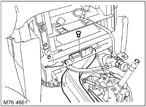

3. Снимите панель управления пневматической подвеской.

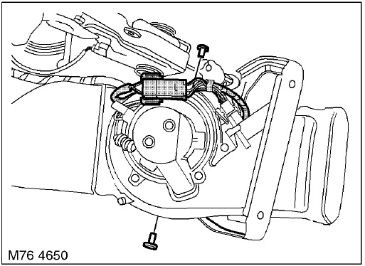

4. Отсоедините колодку от электродвигателя вентилятора отопителя.
5. Выверните 2 винта крепления электродвигателя отопителя к кронштейну.
6. Освободите и снимите электродвигатель отопителя.

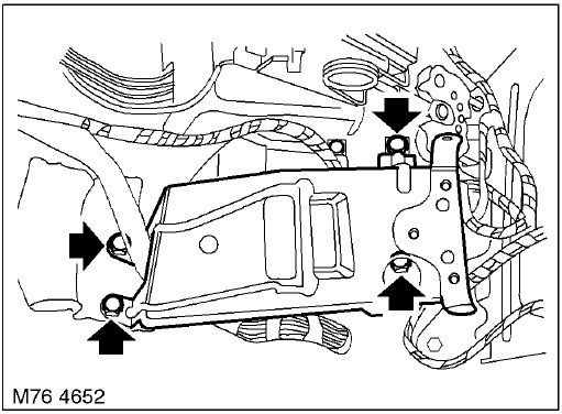

8. Выверните 4 винта крепления кронштейна электродвигателя отопителя центральной консоли к трансмиссионному туннелю пола.
9. Снимите кронштейн электродвигателя отопителя центральной консоли.

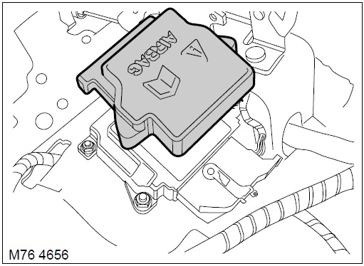

10. Освободите и снимите крышку с диагностического блока (DCU).
11. Отсоедините колодку разъема от диагностического блока.
12. Отверните гайку крепления "массового" провода к диагностическому блоку. Снимите "массовый" провод.
13. Выверните 2 винта крепления диагностического блока к трансмиссионному туннелю. Снимите диагностический блок.
ВНИМАНИЕ: Диагностический блок систем пассивной безопасности чувствителен к ударам, поэтому с ним следует обращаться осторожно.
