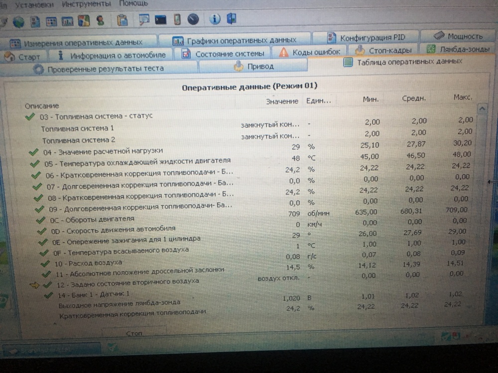

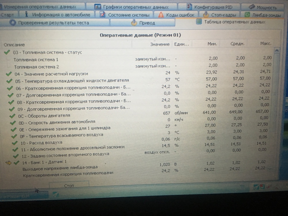

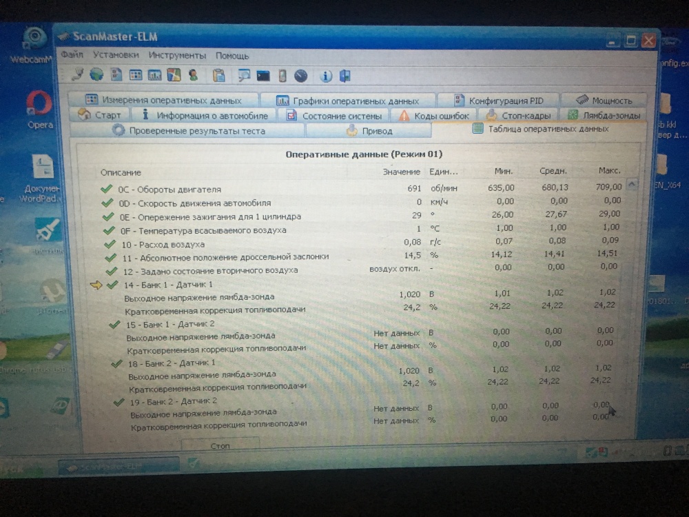

    Подскажите пожалуйста куда копать! С выхлопной идет ченныйдым при перегазовке,на снегу сажа.

    Поставил сегодня регулятор от змз 406. Сначала на запущеной показывал 3,1кг через минут пять стал показывать 4.0 кг. Компрессия во всех цилиндрах 13кг это при полностью нажатой педали газа. Без газа 10,5кг.
    Лямбды отрезаны полностью под корень.
    пр снятии фишки рхх ни чего не происходит. Уже незнаю куда копать.
    До замены рдт, давление в рампе было более 8кг. Раздувало и рвало шланг подачи.
    после смены рдт изменений не заметил. Тянет вяло как будто ее за зад держут.

    свечи, форсунки, дмрв?

    Решилось всё заменой, рдт, прокладка впуска, вв провода, свечи зажигания.
