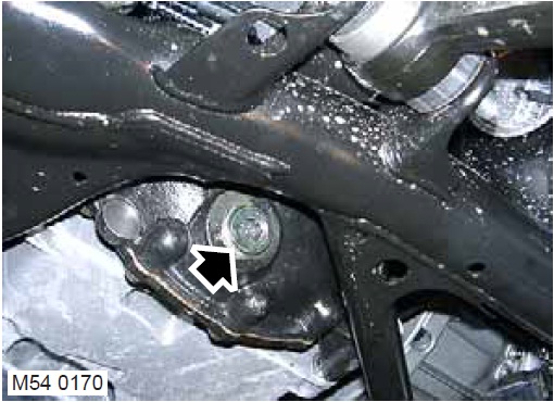

Слив
1. Установите автомобиль на подъемник.
2. Установите емкость для сбора масла.
3. Протрите поверхность около сливной и заливной пробок картера.
4. Выверните сливную пробку и слейте масло.

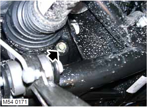

Заполнение
1. Нанесите уплотнительную пасту, на сливную пробку, заверните ее и затяните с моментом 65 Нм.
2. Выверните заливную/контрольную пробку.
3. Заполните картер главной передачи свежим рекомендованным маслом, чтобы тонкая струя масла показалась из заливного/контрольного отверстия. Подождите, чтобы уровень масла установился.
4. Нанесите уплотнительную пасту, на заливную/контрольную пробку, заверните ее и затяните с моментом 35 Нм.
