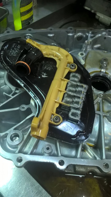

    Во например фильтр АКППНажмите на изображение для увеличения.

    Спасибо. Мне нравится второй вариант. Как я понимаю интенсивные разгоны до высокой скорости. А как обнаружить стружку в коробке? Только вскрывать?

    При выполнение процедуры проверки уровня масла слить масла в пластиковый стаканчик и посмотреть, наличие масла.
