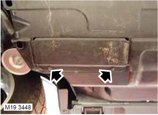

    4. Отверните 2 болта, крепящих защитную крышку топливного фильтра, снимите крышку.

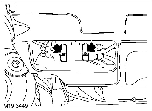

    5. Отверните 2 болта, крепящих топливный фильтр к кронштейнам крепления, отогните кронштейны крепления.
    6. Приготовьте подходящую посуду для слива остатков топлива.

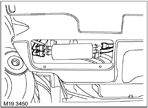

    7. Отсоедините от топливного фильтра 3 топливных шланга и 1 контрольный трубопровод, снимите топливный фильтр.
    ПРЕДУПРЕЖДЕНИЕ: Во время выполнения данной операции неизбежна утечка топлива. Примите меры безопасности, исключающие возникновение пожара или взрыва.
