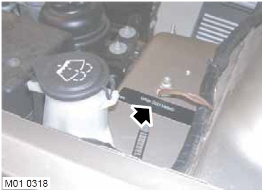

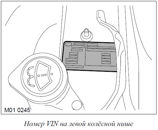

    Идентификационный номер автомобиля (номер VIN) наносится на табличке, которая крепится на левой колесной нише спереди колодца.

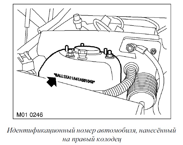

    Идентификационный номер автомобиля также обозначается с помощью тиснения в следующих местах автомобиля:
    1. На табличке, расположенной сзади нижнего левого угла рамки ветрового стекла.
    2. Спереди правого колодца передней колесной ниши.
    На автомобилях, предназначенных для экспорта в США, Канаду и страны Мексиканского залива эта табличка с номером VIN заменяется наклейкой с обоз-
    начением цвета кузова. Табличка с номером VIN для этих автомобилей располагается на левой стойке "В/C".

    Содержание таблички с номером VIN
    Табличка с номером VIN содержит следующую информацию:
    a Обозначение модели
    b Параметры двигателя
    c Обозначение страны, в которую экспортируется автомобиль
    d Обозначение дизельного двигателя
    e Код цвета кузова
    f Резервное поле
    g Обозначения типа фар
    h Land Rover
    i Одобрение типа транспортного средства (EU)
    j Идентификационный номер автомобиля
    k Полная масса
    l Разрешённая масса прицепа
    m Допускаемая нагрузка на переднюю ось
    n Допускаемая нагрузка на заднюю ось
    o Наклейка с обозначением цвета окраски кузова

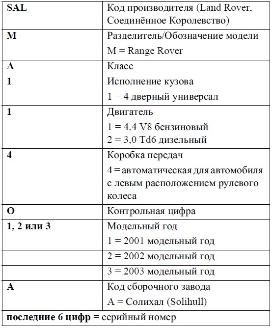

    Расшифровка номера VIN - кроме США и Канады
    Пример: SALLMAMA41A001099
    Расшифровка номера VIN - для США и Канады
    Пример: SALMA11401A001099

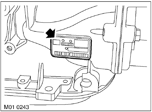

    Автоматическая коробка передач - Td6
    Серийный номер автоматической коробки передач GM наносится на табличке, закрепленной с левой стороны картера.
