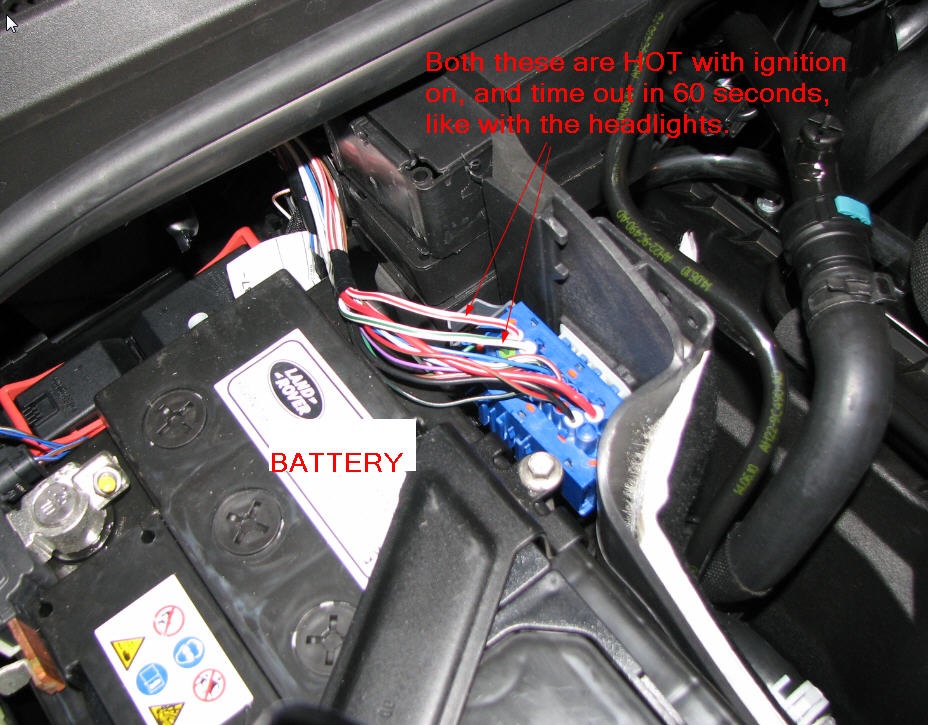

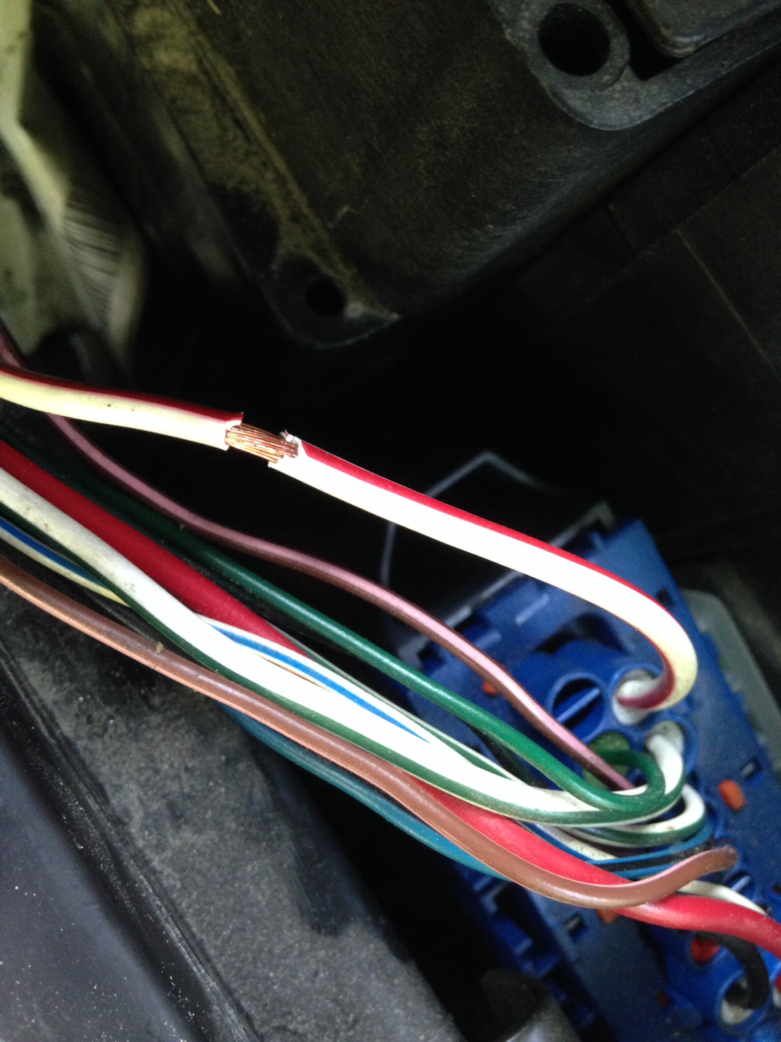

    2. Открываем капот и находим в отсеке с аккумом плинт с проводами
    На этом проводе есть питание 12В при включении зажигания и при работающем двигателе - ТО ЧТО НАДО! Да и еще плюс ко всему задержка выключения питания после выключения двигателя составляет ровно 60сек, как и один из вариантов задержки выключения ближнего света при выключении двигателя! Прям поперло!))

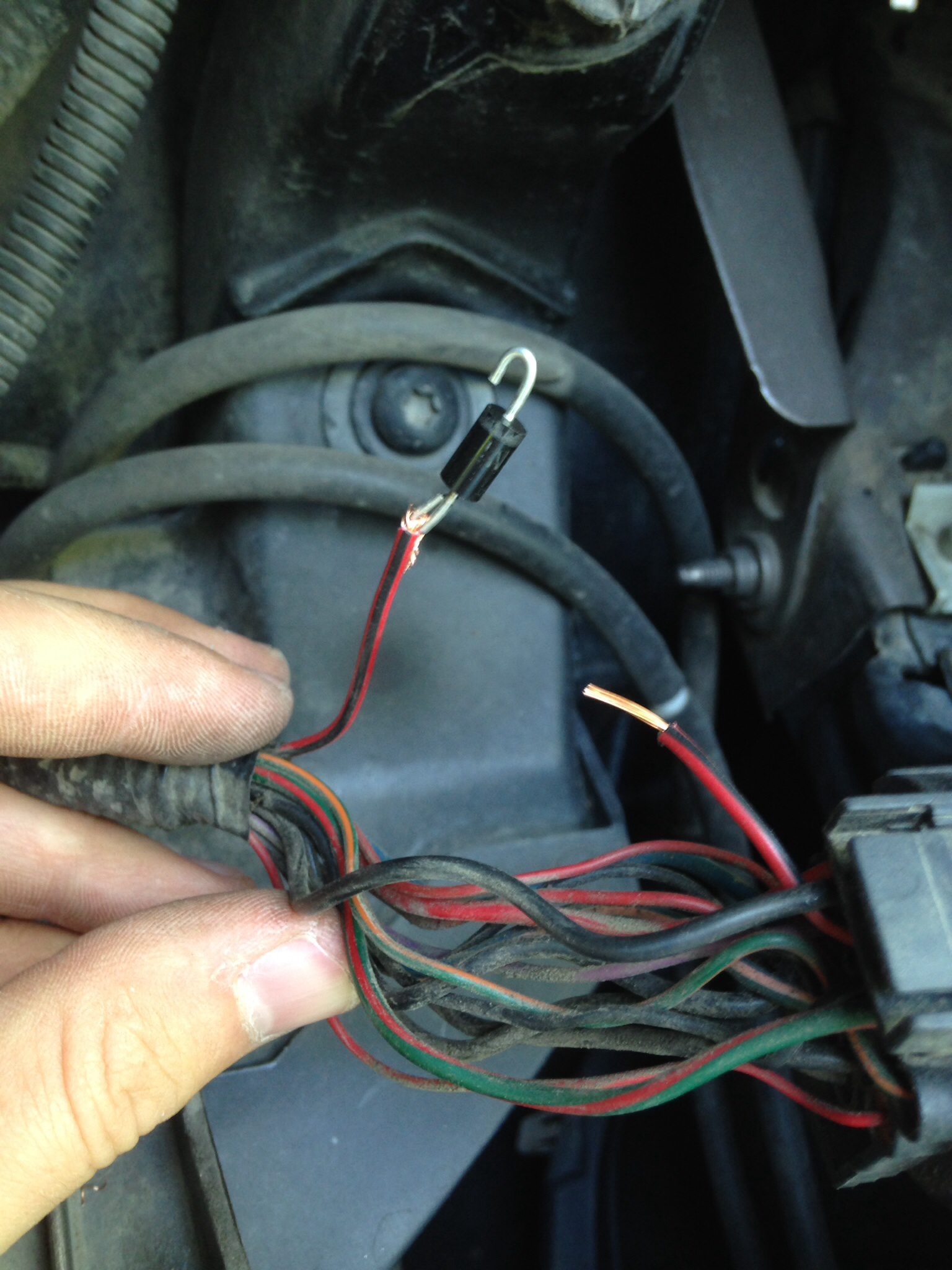

    Нужный нам провод - средний в верхнем ряду (ближе к нам, если смотреть сверху под капот)
    Для того чтобы питание от дополнительного источника не пошло в родную цепь мы и купили полупроводниковые диоды, которые этому и препятствуют.
    Рубим провод и вставляем диод, но пока не изолируем.

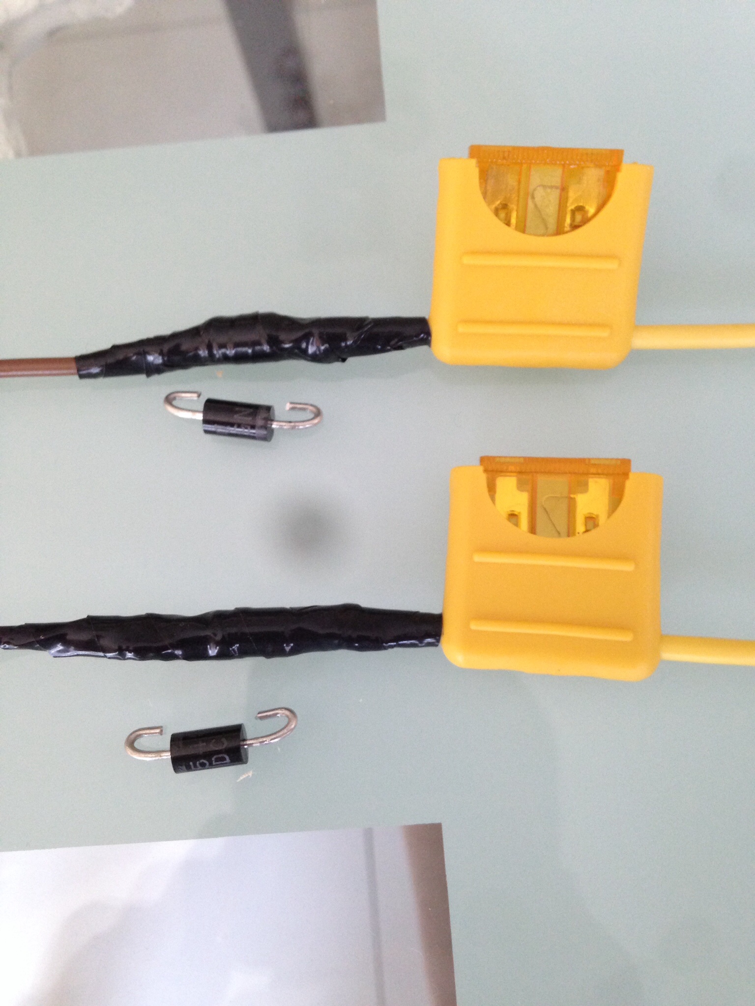

    Далее у нас имеется заранее приготовленная дома цепь из провода, диода( чтобы родная цепь в свою очередь тоже не мешала второму источнику в момент когда идет питание с обоих) и предохранителя.
    На картинке 2 диода для штатной цепи и 2 диода уже под изолентой для доп цепи питания

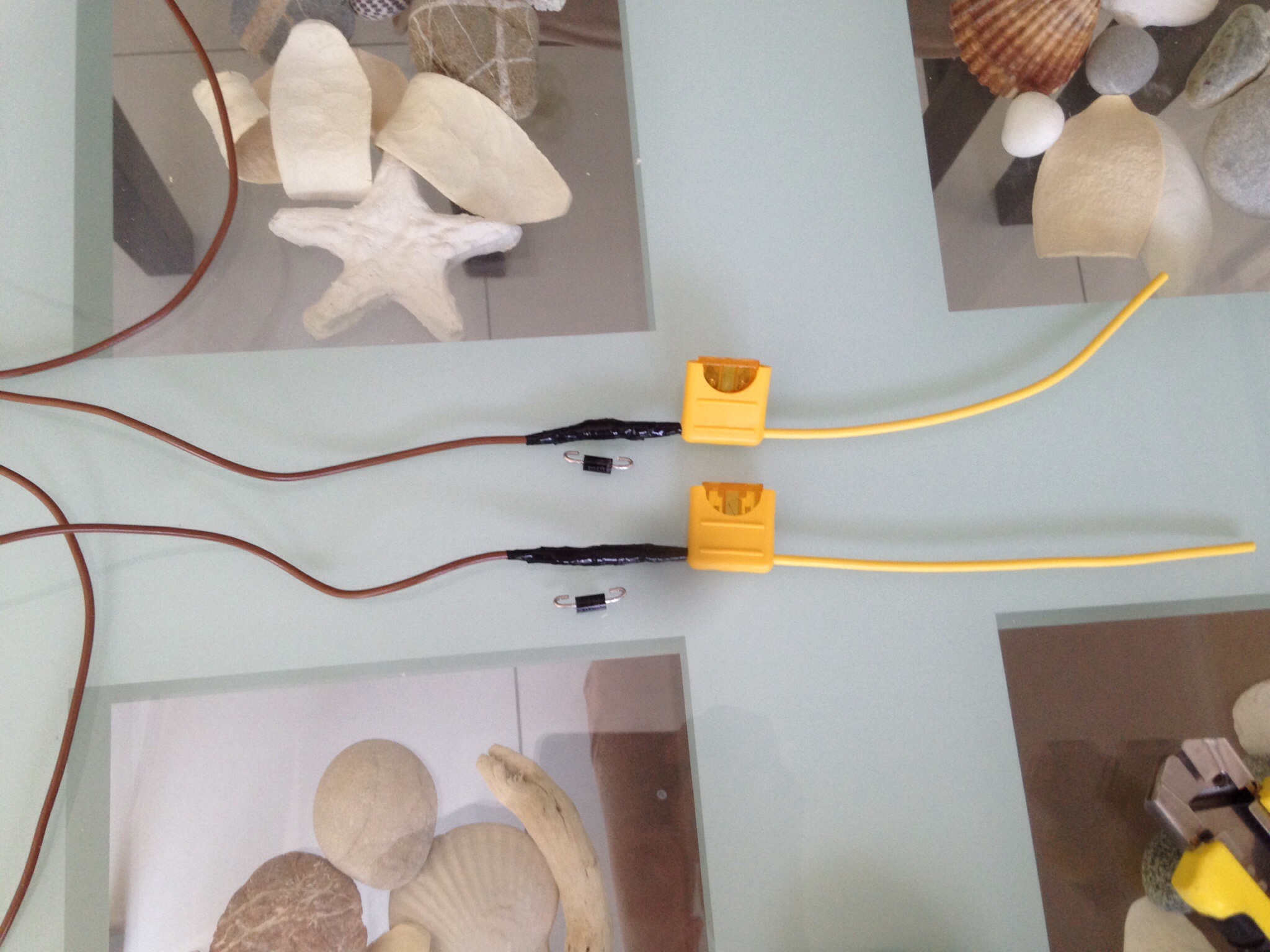

    Провод(коричневый) - диод(под изолентой) - предохранитель(желтый провод)

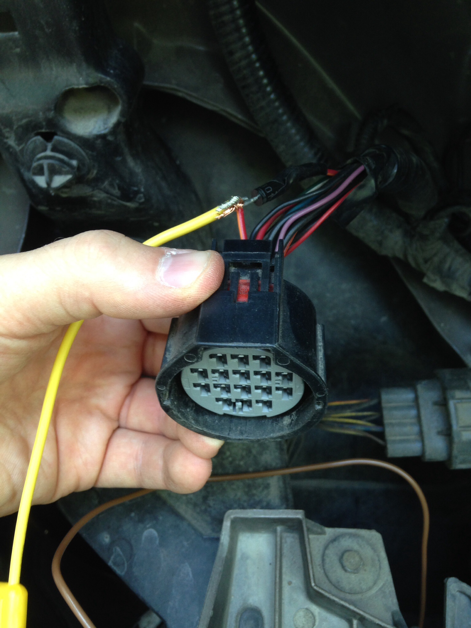

    Сначала удобнее сделать левую(пассажирскую) фару, потом от этой цепи запитаться для правой(водительской) фары.
    Итак у нас должна получится доп цепь питания от плинта около предохранителей состоящая из провода, диода и предохранителя, подключенная к проводу питания фары. В штатном проводе питания установили диод.

    Если что - это силовые провода на подогрев лямбд на бензинках. На дизелях их, соответственно, нет. Нужен будет "обычный" сигнал зажигания - он есть там недалеко, под аккумулятором.

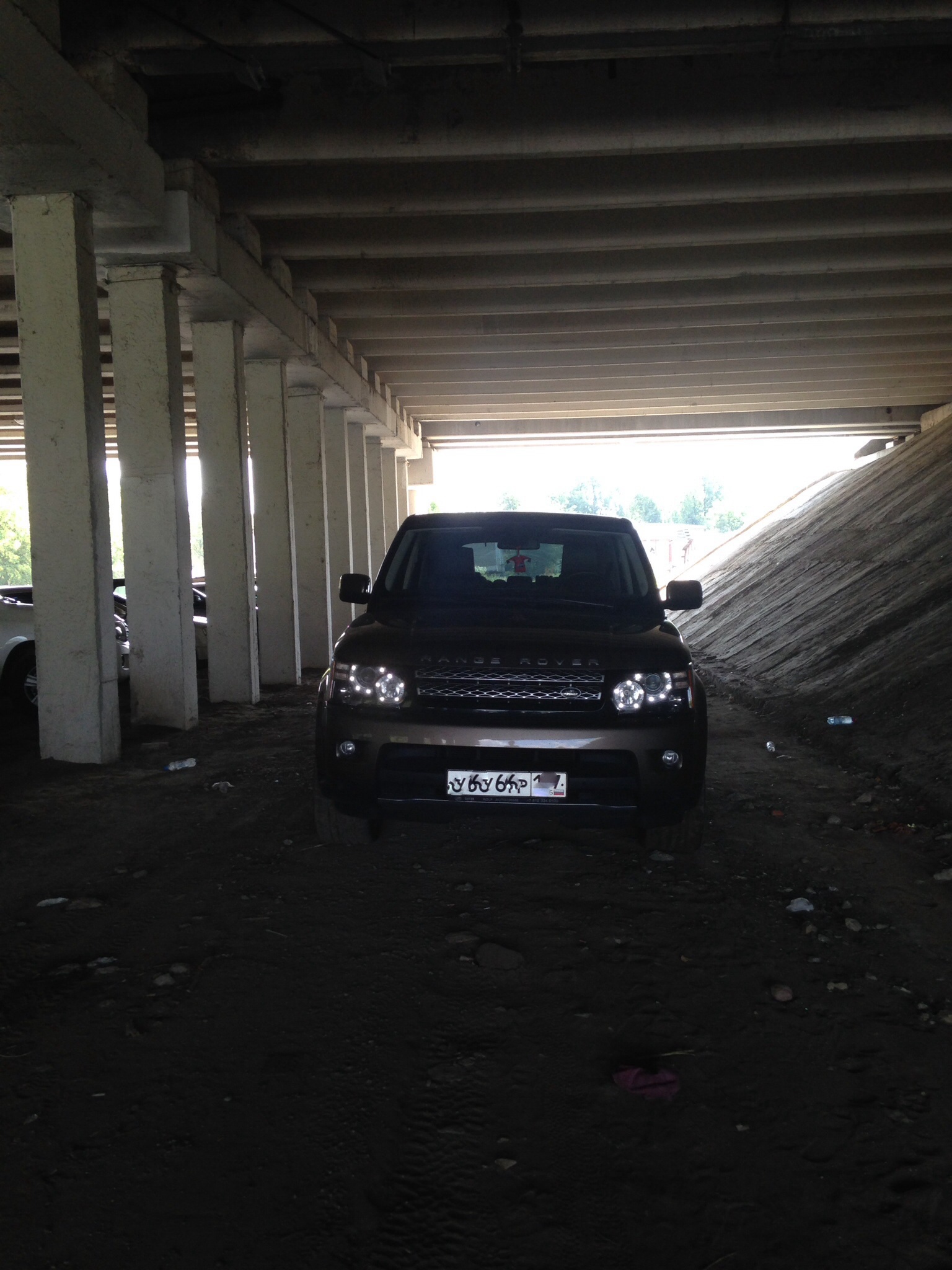

    В таком случае всегда будет работать ближний свет и габариты. Делал так на предвдущей машине.
    Согласитесь, что так выглядиь лучше)
