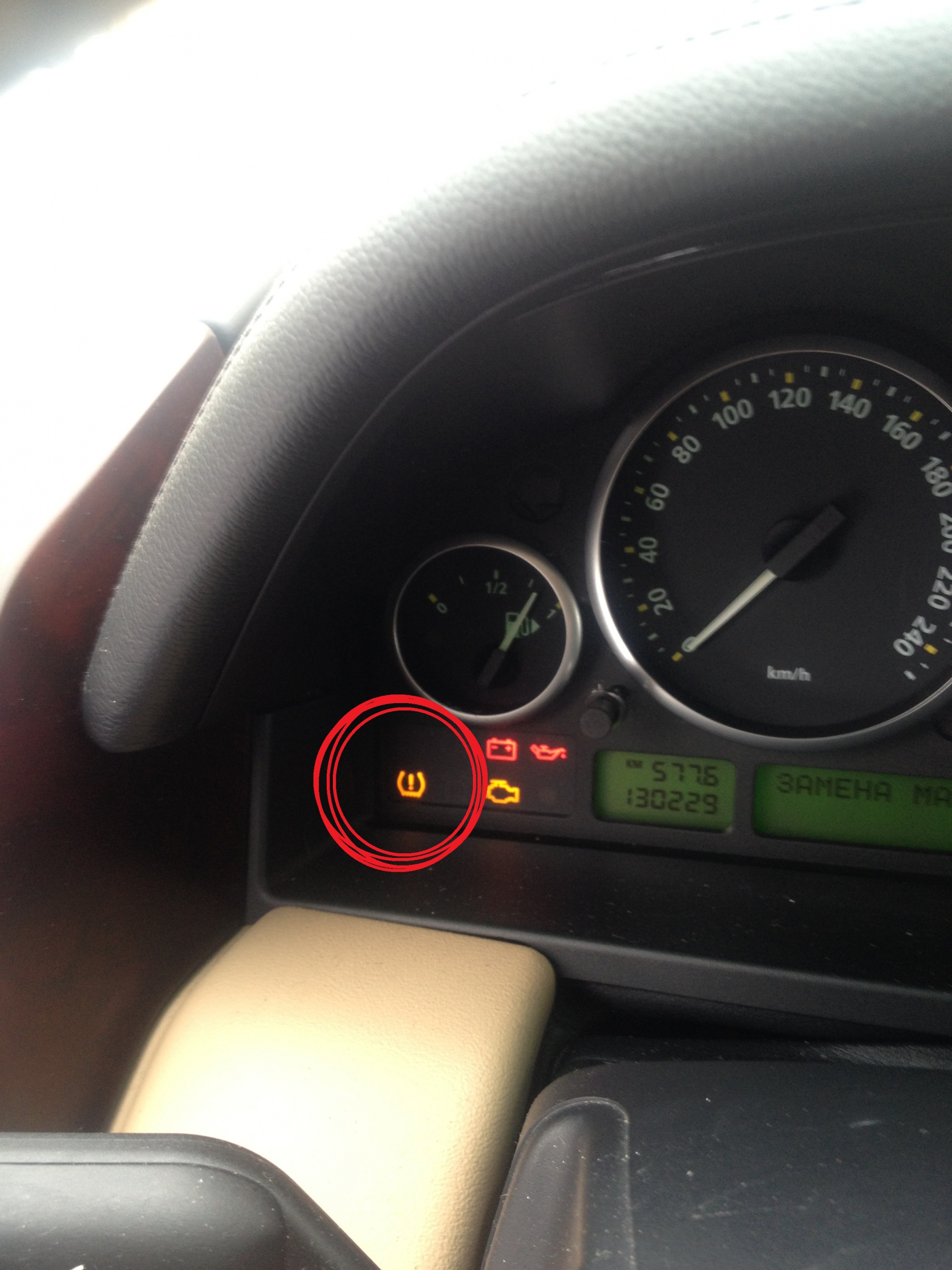

    Добрый день. Предупреждение загорается каждый раз после запуска....и пропадает. На зиму поставил диски без датчиков.

    Предупреждение - текст да, минуту повисит и пропадет, а лампочка ошибки будет гореть всегда.Нажмите на изображение для увеличения.

    У меня ошибка не горит...
