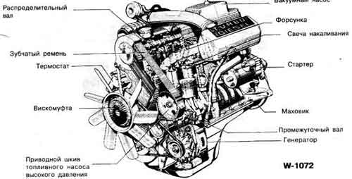

    вчера только снимал вентилятор, только у меня бензиновый двигатель ягуаровский, но думаю принцип одинаковый. Муфта вдевается в основание вентилятора, с обратной стороны вкручивается к коленвалу, там нужен гаечный ключ на 32 если не ошибаюсь. Надо будет подпереть коленвал чем-нибудь, и открутить муфту, если не подопрешь открутить не получится, будет вентилятор вместе с валом вращаться...

    Спасибо всем!!!! я всё сегодня открутил. с обратной стороны она вкручиваеться, к помпе(водяному насосу) я шёл к снятию очень долгим и трудным путём, открутил,шкив ремня,4болта,затем помпу,тоже 4болта, всё это очень не досткпно(((. потом взял всё в руки и понял как открутить вязко муфту. БЕРЁМ КЛЮЧЬ НА 32 И ГАЗОВЫЙ КЛЮЧЬ, И КРУТИМ,РЕЗЬБА ЛЕВАЯ!! ВСЁ ЛЕГКО И ПРОСТО ЕСЛИ ЗНАТЬ ЧТО ЗА СПЕЦ КЛЮЧИ)))))))))))))))))))как написанно в книжке
