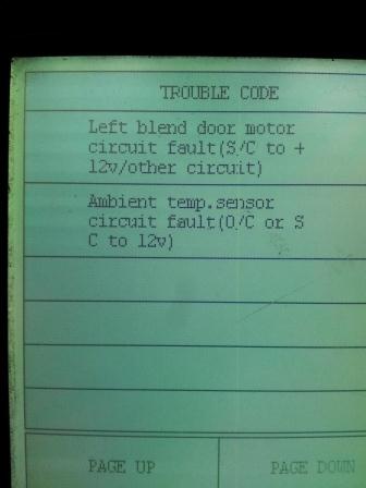

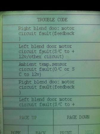

    Всем привет! Единичная проблема! со стороны водителя холод, еще и не регулируется поток воздуха, а со стороны пассажира теплый воздух =(
    сделал диагностику, помогите расшифровать

    двери вроде не прописаны... и датчик температу какой-то хандрит вроде как...
