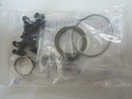

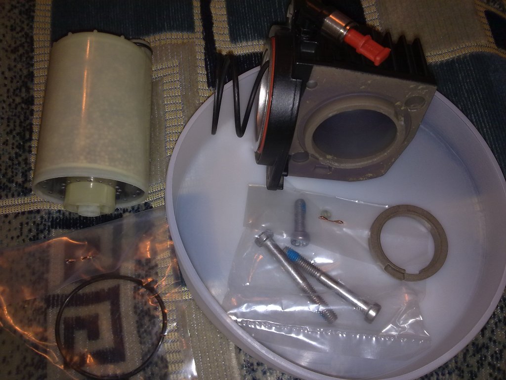

    Вот на этот компр. пневмы БМВ идет ремкомплект.
Название:	компр.пневмы БМ&#1.jpg
    Фото ремкомплекта, что в него входит: касета с силикагелем, поршневое кольцо, цилиндр, болты, резиновое уплотнительное кольцо.
