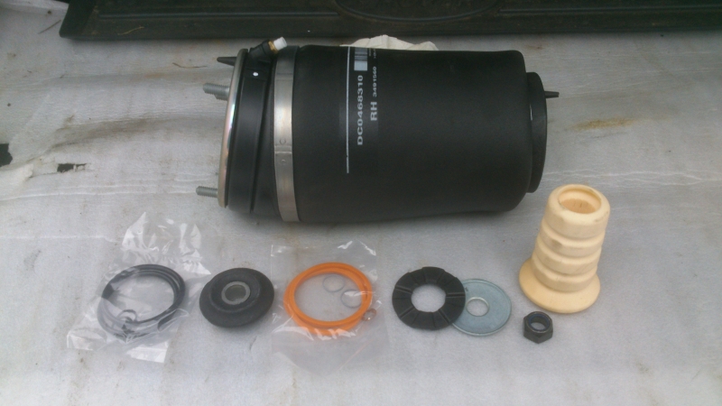

    Отдельно передние пневмобалоны.
    С недавнего времени LR выпускает передние пневмобалоны (подушки) отдельно.
    LR051702 левая
    LR051700 правая
    Технич бюллете&#10.pdf
    Хотя можно переставить с левой пневмостойки, пневмоподушку на правую пневмостойку. Отличаются расположением штуцера для воздушной трубки.

    Вот как выглядит правый передний пневмобалон.
Название:	передн.пр. пневм&#.jpg
Название:	пневмобалон пр.&#1.jpg
