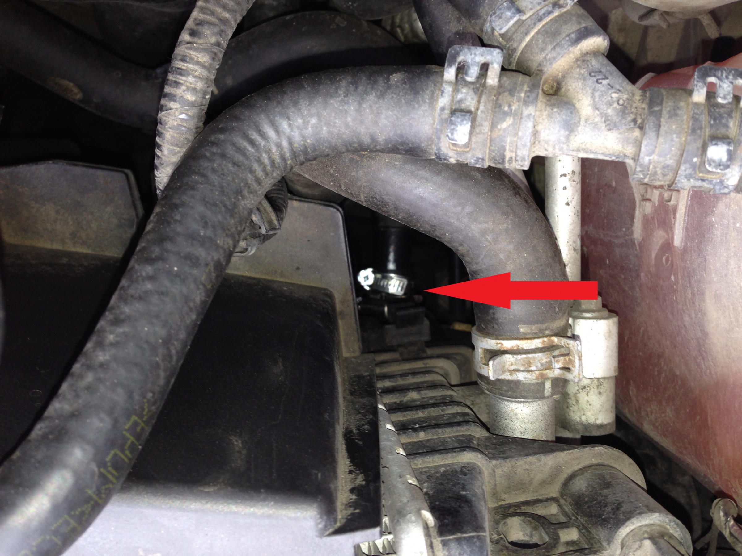

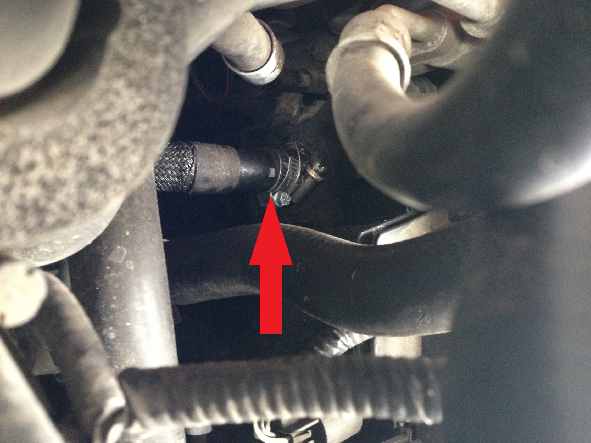

    Нужна помощь по радиатору!!!
    Люди подскажите, с правой стороны радиатора (если смотреть со стороны капота) ориентировочно посередине входит шланг. Так вот, он у меня начал немного сопливить, по каталогу не могу его найти, хоть ты тресни. Интересует что это за шланг и его каталожный номер? Машина RRS 4.2 S\C 2006 г.в.
    Регистрация: 16.01.2013
    Сообщений: 374
    Автомобиль: LAND ROVER
    Поблагодарил(а): 54
    Получено благодарностей: 50 (сообщений: 42).
    Охлаждение АКПП. http://lrcat.com/#43/4/51692
    Регистрация: 28.03.2014
    Адрес: Владивосток
    Сообщений: 35
    Двигатель: 4.2 V8 (390 hp)
    А не масла ДВС, охлаждение автомата вроде должно идти снизу радиатора?
    Сообщений: 374
    Поблагодарил(а): 54
    По шлангам проследите куда они идут.
    Адрес: Владивосток
    Сообщений: 35
    Все же скорей всего это АКПП. Вот думаю менять дороговато (верхний 9 т.р.), рассматриваю возможность немного его обрезать и заново замотать!
    Адрес: Владивосток
    Сообщений: 35
    Говорят, что проблема с запотеванием трубок охлаждения АКПП у всех RRS, критично ли это р можно ли с этим бороться?
    Адрес: Владивосток
    Сообщений: 35
    Кстати возникла мысль, чтобы не менять все трубки, так как снизу они сухие, обрезать снизу их, взять металлический переходник по диаметру шланга и нарастить новой резиновой трубкой затянув хомутами. Как вы думаете такое прокатит? Кстати заметил еще, что сопливит трубка охлаждения гидроусилителя руля, может и с ней такое можно проделать?
