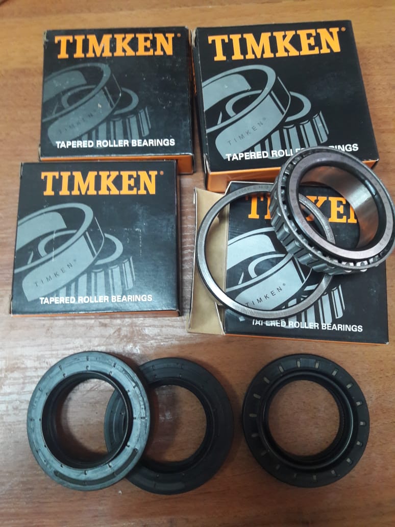

    Добрый день.
    может кому будет нужен.
    Комплект подшипников + сальники для ремонта заднего редуктора Range Rover,Range Rover Spor.
