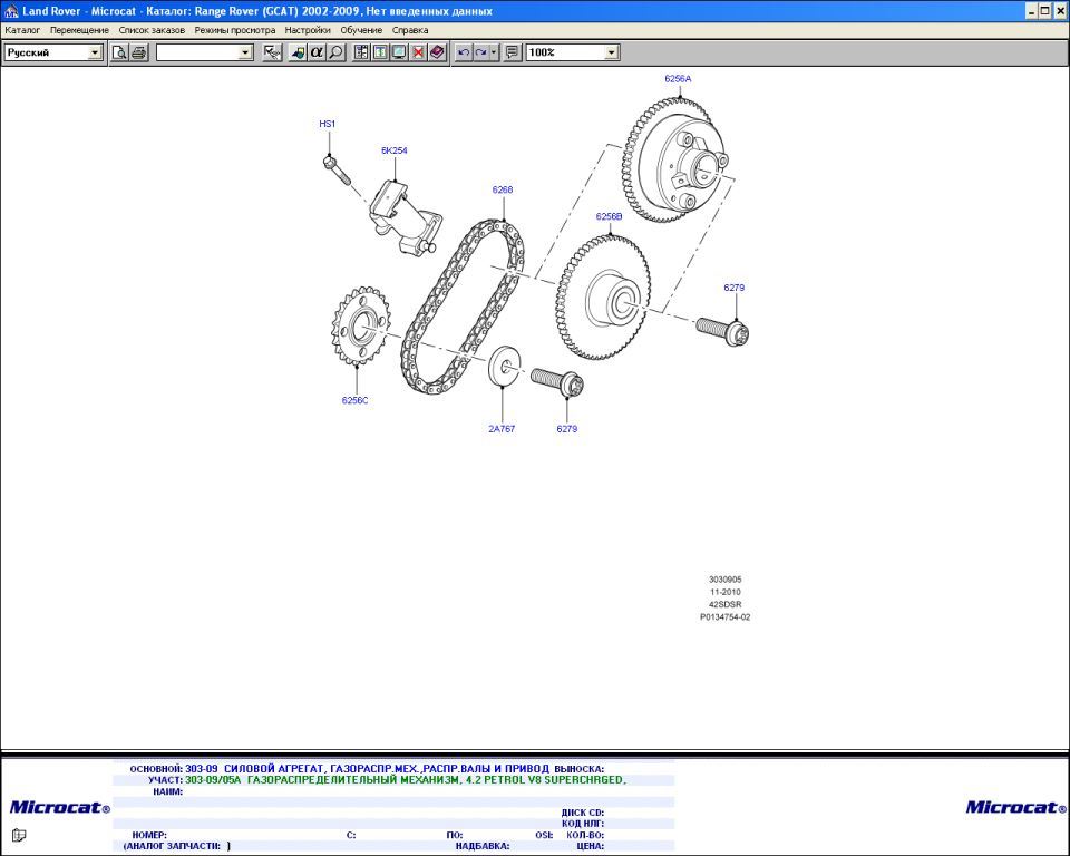

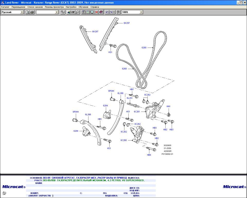

    Мужики, есть ли у кого схематичный хотя бы рисунок грм 4.2 sc . Хочу закупить все детали до разборки авто. Но т.к. никогда не видел сколько там цепей и т.д. хочу это понять. Но рисунка целиком найти нигде не могу.

    Такая картинка у меня есть. Хотел бы увидеть в целом. Но все равно спасибо!

    Berimor, можете по муфтам по-подробнее. Вы имеете ввиду муфты vvti (или как они lr называются)? На вашей картинке номер 6256a ? Они одинаковые? Возможно они гремят у меня на холодную. Такое постукивание идет.
  5. #25
    Регистрация: 10.08.2013
    Сообщений: 587
    Получено благодарностей: 87 (сообщений: 79).
    я себе эти муфты поменял на 190000, гремели при запуске, и постукивали пока не прогреется... они одинаковые.
    Какую картинку в целом нужно - я не понимаю - тут все детали ГРМ указаны.

    Да теперь понял. Цепи между распредвалами + звездочки + муфты = надо 2 одинаковых комплекта..?!

    да, когда мне меняли номера у них были одинаковые...
