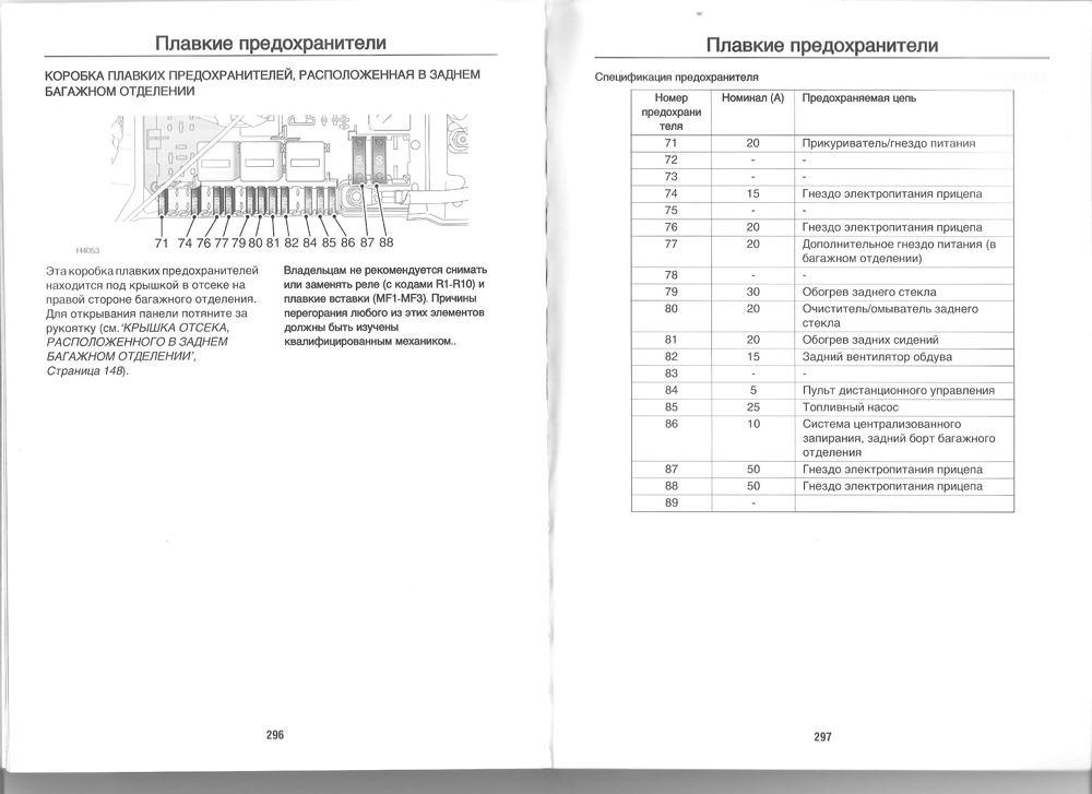

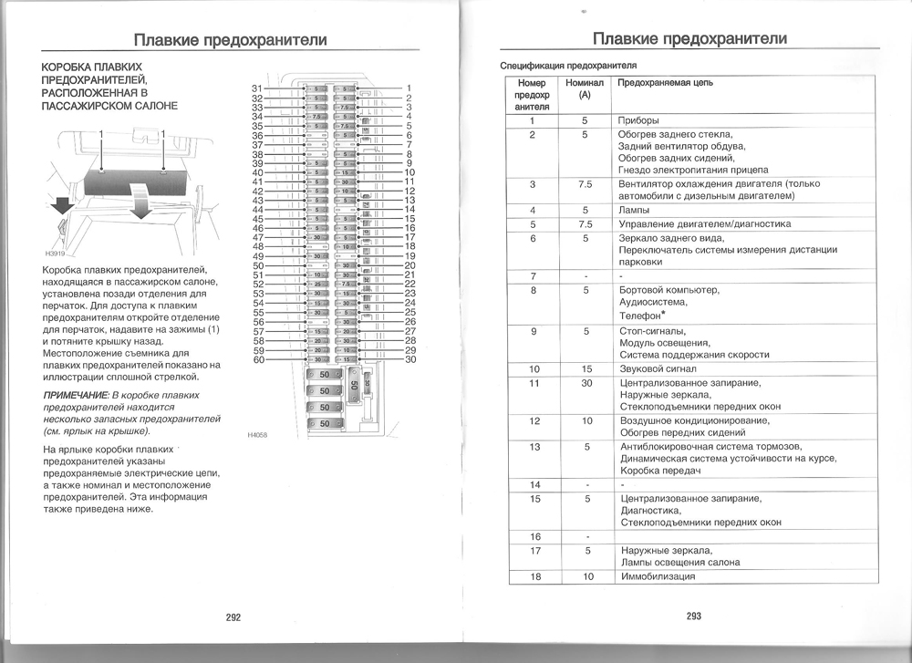

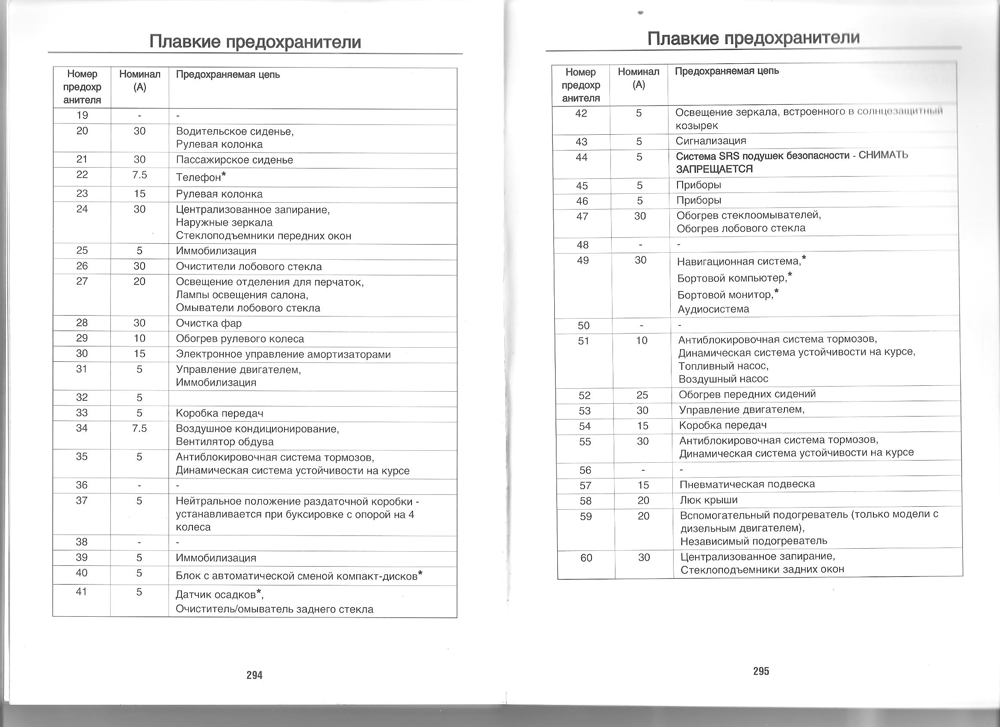

    Вот, может кому понадобится.

    Цитата Сообщение от Mulik Посмотреть сообщение
    Всем привет. Подскажите пожалуйста где...и какой предохранитель прикуривателя (прикуривателей). Воткнул зарядку телефона и все и везде пропало...а найти не могу.. RR Vogue 2002 гв 4,4. В бардачке нет. Заранее спасибо
    71 предохранитель посмотри! (который в багажном отделении)
