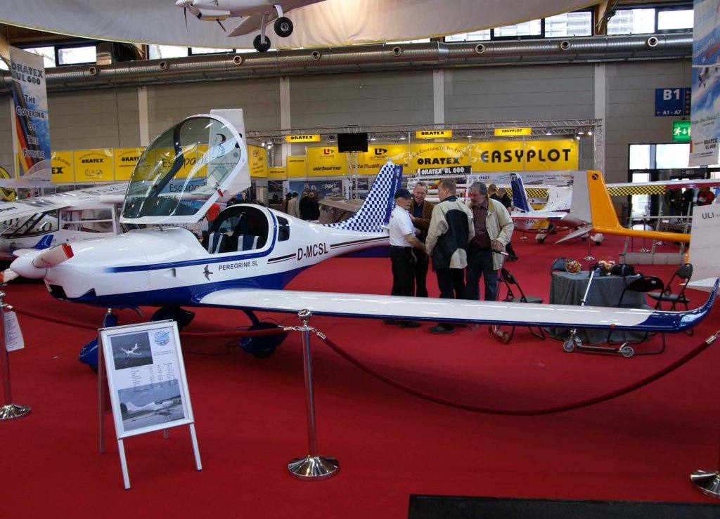

    Базовая комплектация:
    • Фюзеляж, основные элементы самолета и крыла из углепластика.
    • FA01 Peregrine, готовый к полетам, белого цвета (RAL 9010), руководство по летной эксплуатации, руководство пользователя, после производственная проверка, контрольный полет и сертификаты, подтверждающие регистрацию
    • Двигатель Jabiru 2200 с прямым приводом 85 л.с., 64 кВт
    • Окна багажного отсека слева и справа
    • Глушитель из нержавеющей стали
    • Аккумулятор с высокими характеристиками 8,5 Ач, необслуживаемый
    • Монтируемая на крыльях топливная система емкостью около 50 л с двумя электрическими указателями уровня топлива и предупреждением о низком уровне
    • Аналоговая панель управления с аналоговыми приборами (указатель оборотов двигателя, температуры головки цилиндров и масла, давления масла, указатель приборной скорости 80 мм в км/ч, высотомер 80 мм 3-стрелочный, вариометр 57 мм м/с, магнитный компас, указатель скольжения малый M 55)
    • Шасси с передним колесом и гидравлическими дисковыми тормозами на основных опорах, тормозной рычаг в центральной консоли с фиксацией стояночного положения, переднее колесо управляется регулируемыми педалями руля направления
    • Система отопления
    • Тонированный фонарь, замок кабины, окна багажного отделения с двух сторон
    • Регулируемый обдув фонаря для предотвращения конденсации
    • Система выдвижных двухщелевых закрылков с электроприводом
    • Обтекатели колес и основных стоек шасси
    • Система предупреждения о сваливании
    • Подушка сиденья цветная, отделка интерьера цветная
    • Багажный отсек из углепластика CFK
    • Капот с быстро запирающимися замками вместо винтов
    • Электрический топливный насос и манометр
    Опции:
    • Спасательная система Junkers Lightspeed (купол парашюта 86 м2)
    • Двухлопастной пропеллер Woodcomp SR3000, электрическая регулировка в полете
    • Двухцветная схема окраски Peregrine
    • Регулируемые педали руля направления
    • Проблесковый маяк AEVO Part 05-04877
    • Белый светодиодный проблесковый маяк системыпредупреждения столкновения на руле направления
    • Радиоподготовка и тумблер включения
    • Регистратор полетных данных
    • Регулируемый воздухозаборник левый/правый
    • Автоматический предохранитель
    • Узел розетки для внешнего питания

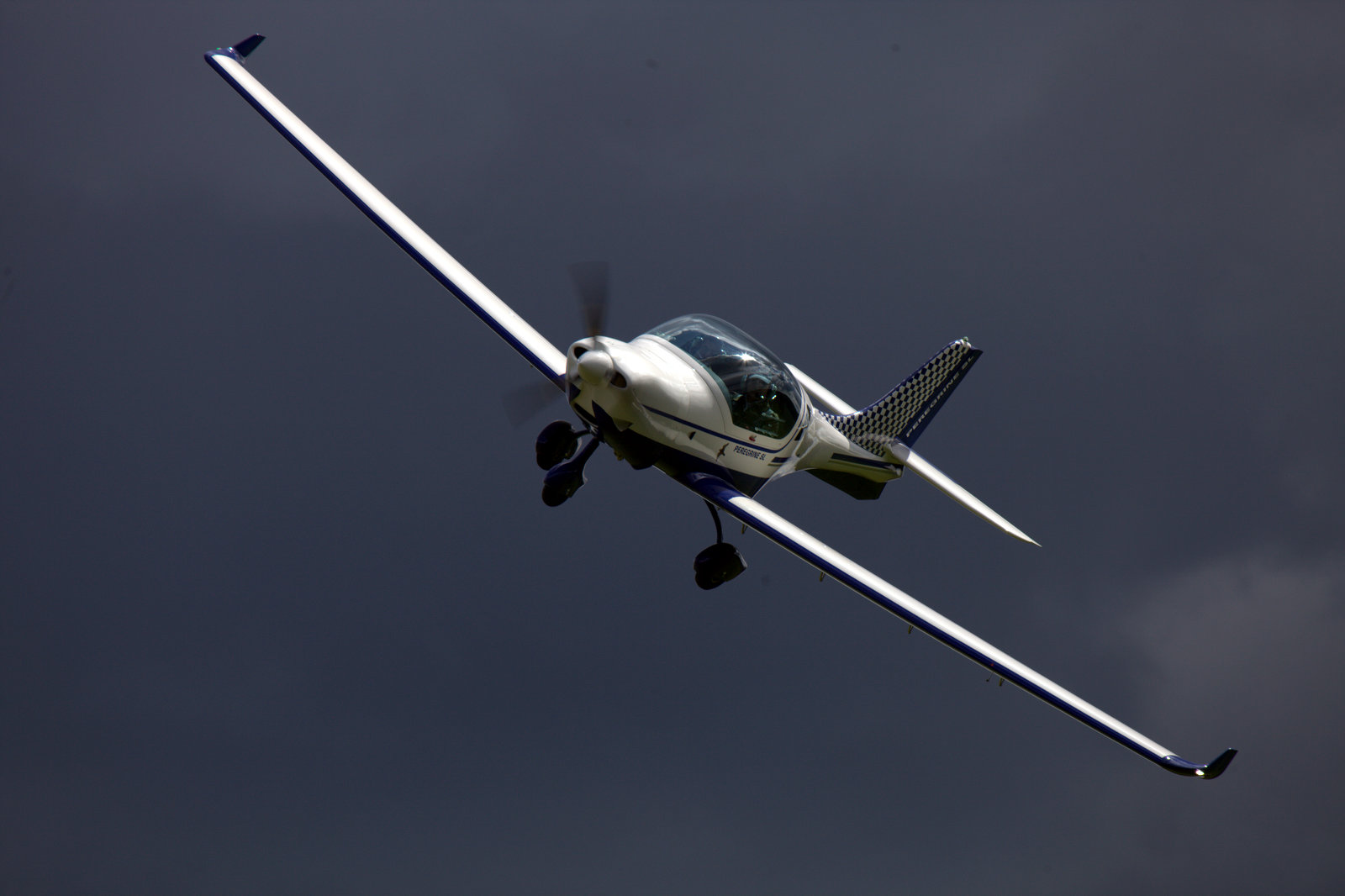

    ТТД Peregrine SL
    Размеры
    Длина метры 6.12
    Высота метры 2.12
    Размах крыла метры 9.60
    Ширина кабины метры 1.13
    Масса и груз
    Собственная масса (включая BRS) кг 282
    Максимальная взлетная масса кг 495кг
    Масса максимального полезного груза кг 215
    Нагрузка на крыло кг/м2 54
    Ёмкость топливных баков литры 100
    Летные характеристики
    Vso (минимальная эволютивная скорость) км/ч 64
    Vfe (скорость выпуска закрылков) км/ч 120
    Vfe (скорость маневра) км/ч 200
    VRA (крейсерская скорость) км/ч 220
    Vne (максимальная допустимая скорость) км/ч 270
    Длина разбега метры 120
    Скороподъемность м/с 8
    Дальность полёта 1200км + 30мин
    Силовая установка
    Двигатель Jabiru 2200 85 л.с. / 64 кВт
    Двигатель Rotax 912 100 л.с./ 73.5 кВт
    Топливо Бензин АИ95
    Тип масла Аэро-Шелл W100 или аналог
    Воздушный винт DUC - helices (франция) Трехлопастной, установка лопастей на земле
