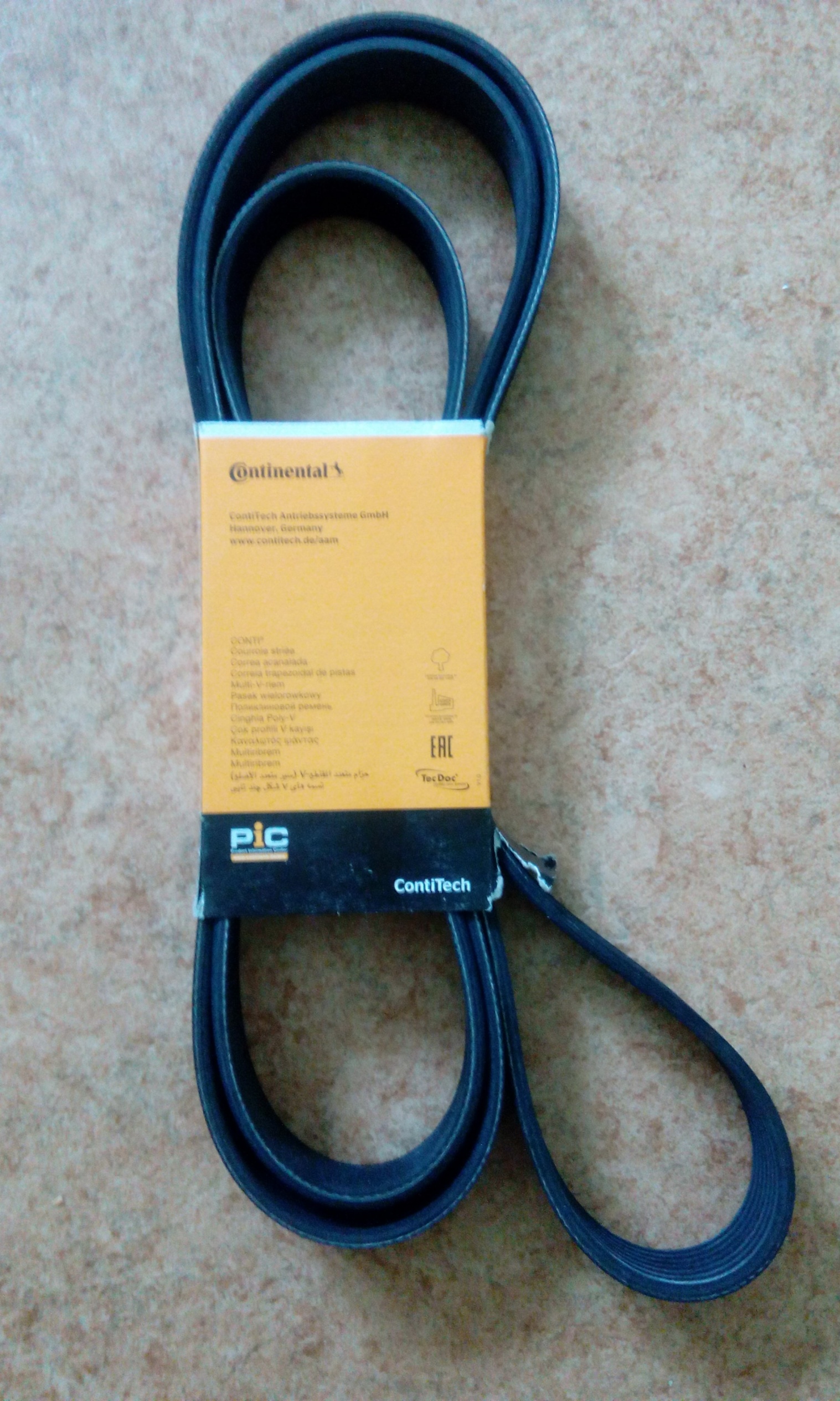

    2. Range Rover не такой и дорогой как может показаться со стороны, ремень мне обошёлся в 855 рублей
    part nuber оригинального ремня — PQS101630
    Длина ремня — 2335мм
    мне же привезли друзья ремень поликлиновый Land Rover Lexus Mercedes от компании Contitech
    Его номер — 7PK2337
    *Это ремень для мотора V8 4,6л с компрессором кондиционера

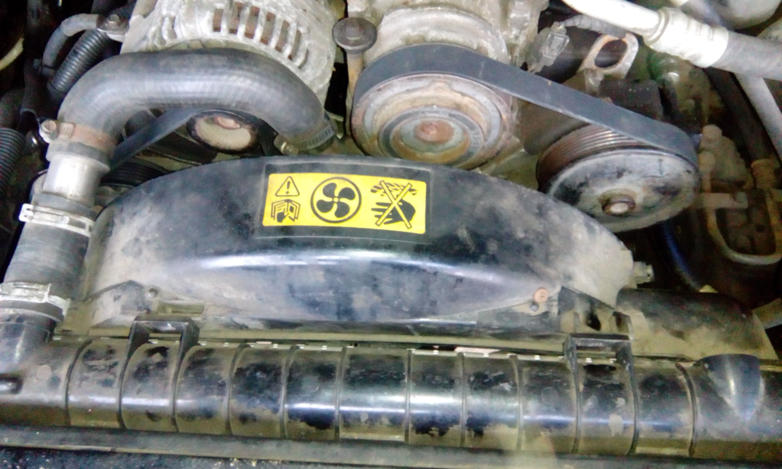

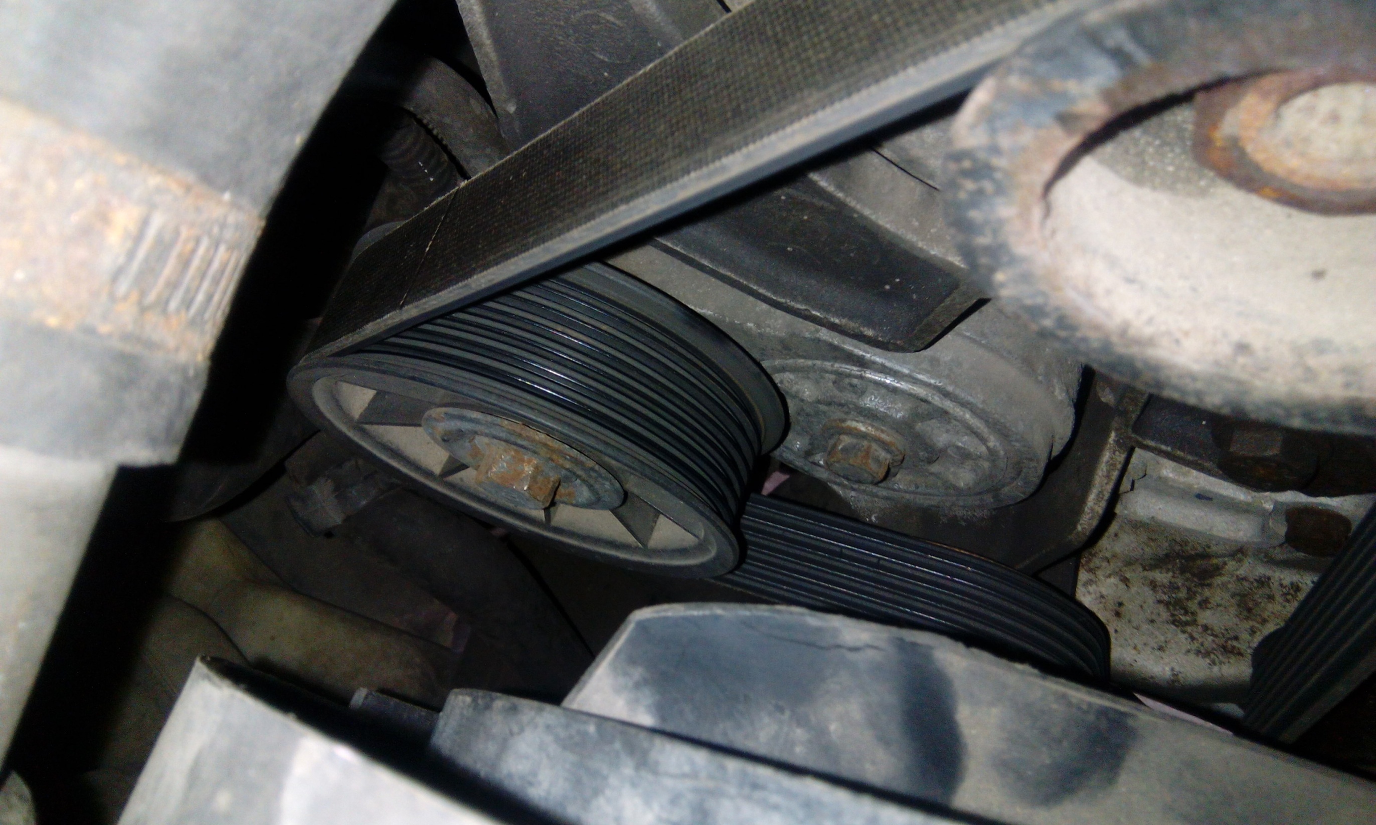

    Если мы встанем лицом к моторному отсеку автомобиля, то начинаем искать первым делом натяжитель, задача не такая и сложная — он находится левее и ниже генератора. из него в сторону радиатора торчит шляпка болта (ключ на 15 ) пытаемся туда вставить головку (не поймите меня неправильно))), закреплённую на ключе, но понимаем, что просто так этот натяжитель просто руками и ключом (мягко скажем) достаточно трудно сдвинуть с места (см.фото №5). Начинаем думать и офигевать от того, что натяжитель покинул сей мир и ушёл в царствие Вальхаллы… однако маленький человечек в голове, который регулярно заявляет — "я у мамы инженер", напомнил об этом в очередной раз… и не зря, должен Вам сказать! несколько попыток потянуть за сам ремень отчётливо показали, что натяжитель ходит, с нормальным усилием и чётко выполняет свои функции. Начинаем снова внимательно изучать точку крепления ключа и болта и понимаем, что для большего удобства надо демонтировать вентилятор (гайка на муфте на 36) и его кожух. Но мы же не ищем лёгких путей! Сила Одина дана не для того, чтобы облегчать существование, но для преодоления трудностей!
    Тогда понимаем, что одним из двух простейших решений является аккуратно, применив рычагскинуть ремень либо с вала ГУРа, либо с вала компрессора кондиционера (они на фото №4 находятся справа). Вторым простейшим решением было тупо разрезать старый ремень и тем самым перевести его через Гйоль… но мы не совсем же отморозки! мы старый положим как запасной.

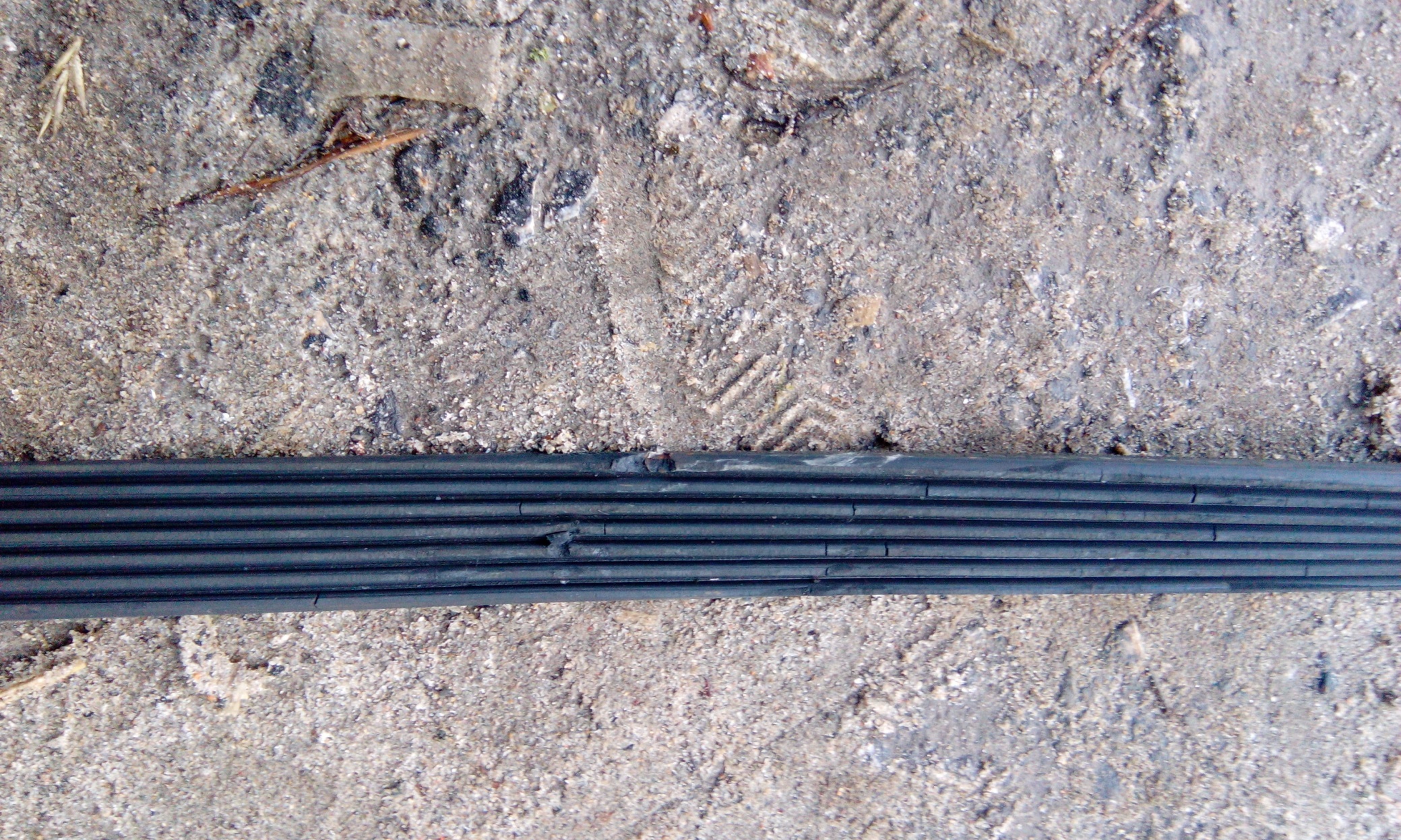

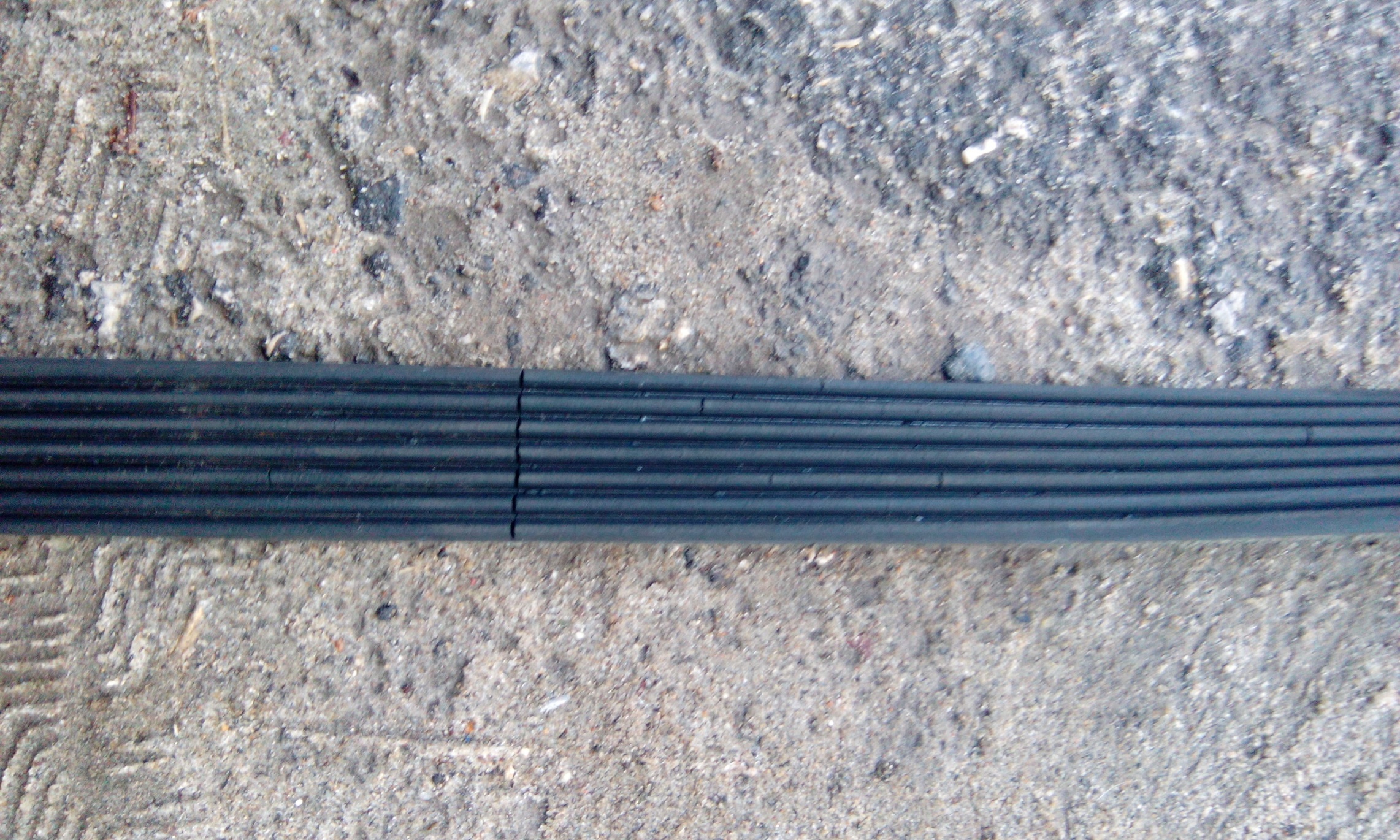

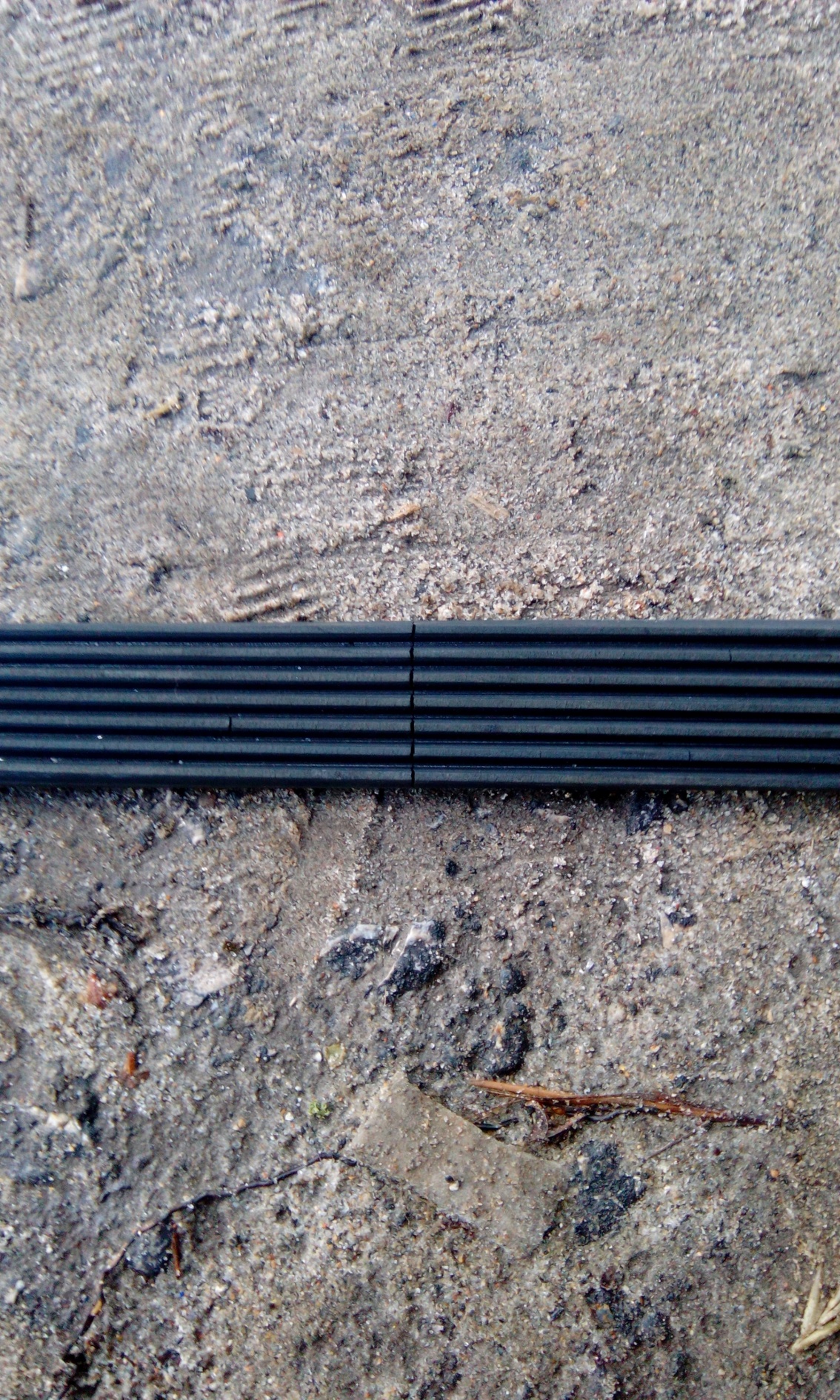

    PS: На фото №1-3 указаны основные причины замены старого ремня. Они были установлены во время проведения установки супер-стяжек

    судя по фото, это двигатель с бошевской системой зажигания. на джеймс-лукасовском зажигании менять гораздо проще, хотя принцип одинаков.
  4. #3
    Регистрация: 19.06.2017
    Адрес: Nizhniy Novgorod
    Сообщений: 4
    Двигатель: Россия
    Год выпуска: 2000
    Получено благодарностей: 5 (сообщений: 4).
    да, всё верно, юто уже рестайловый мотор с бошем. по большинству мануалов отверстие под квадрат располагается в сторону радиатора, а у меня почему-то в сторону двигателя.
